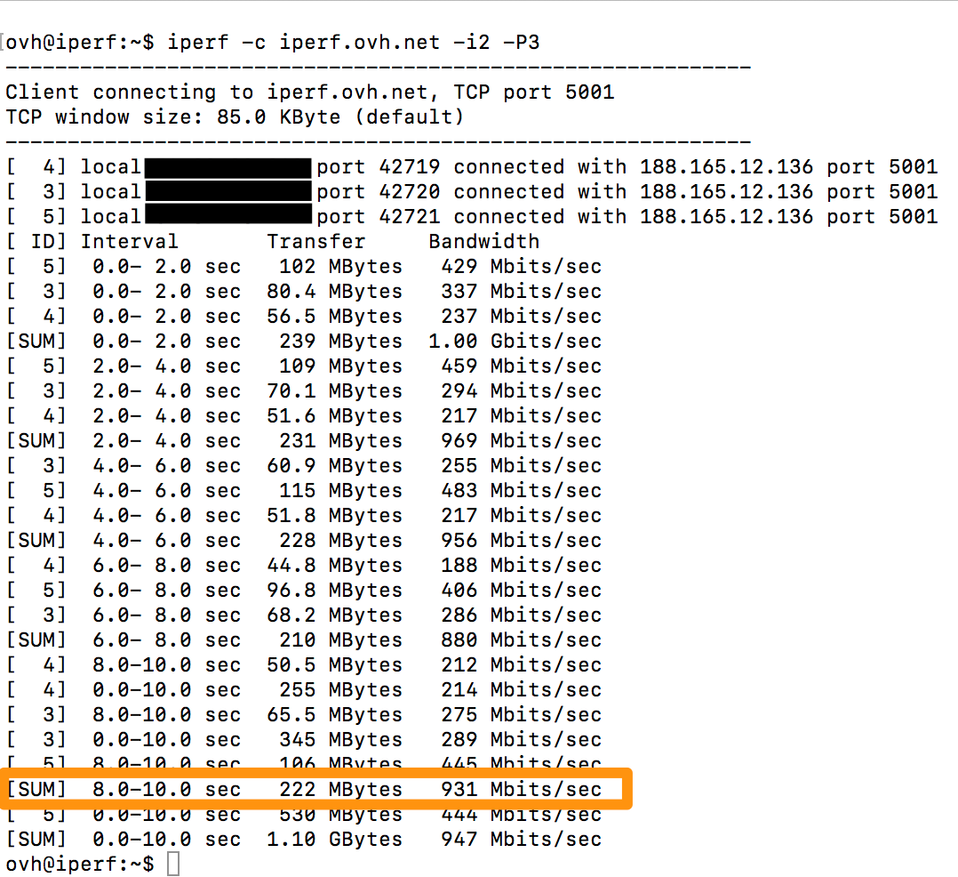

Um die Theorie nun etwas zu verdeutlichen, habe ich folgendes Beispiel vorbereitet. Bitte beachten Sie, dass ich IPerf unter einem Linux Betriebssystem ausführe. Es können Unterschiede in den Programmoptionen geben, die an dieser Stelle nicht näher thematisiert werden.
iperf -­c iperf.ovh.net ­-i2 ­-P3
Im oben gezeigten Beispiel habe ich 3 parallele Verbindungen P3 zu proof.ovh.net von einem Server aus aufgebaut. Für jeden Verbindungsstream wird eine Nummer definiert um die Übersicht etwas einfacher zu gestalten. Nach jedem Intervall, der durch i2  (2 sekunden) definiert ist, wird eine Summe aus den jeweiligen Ergebnissen der  Verbindungsstreams gebildet. Über ein Verbindungsstream werden zufällig generierte Daten heruntergeladen aber nicht auf die Festplatte geschrieben. Der Fortschritt wird alle 2 Sekunden i2 auf dem Terminal ausgegeben.  Im gesamten läuft der Test standardmäßig 10 Sekunden. Die Zeit kann ebenfalls angepasst werden. Nähere Information zu allen möglichen Option Parameter finden Sie auf der Softwarehersteller Webseite.
Ebenfalls ist hier erkennbar welche TCP Windowsize festgelegt wurde, diese Beträgt 85 KB. Vor einigen Jahren, konnte durch die manuelle Festsetzung des TCP Windowsize ein besseres Ergebniss erzielt werden. Heutzutage wird der Wert  auf Grundlage der Verbindungsart und -qualität automatisch ermittelt.
In unserem Fall liegt keine Beeinträchtigung der Bandbreite vor, da wir sogar mehr als die garantierte Bandbreite erreichen. Im nächsten Beispiel wird ein negatives Ergebnis gezeigt, welches durch ändern des TCP Windows Sizes resultiert.

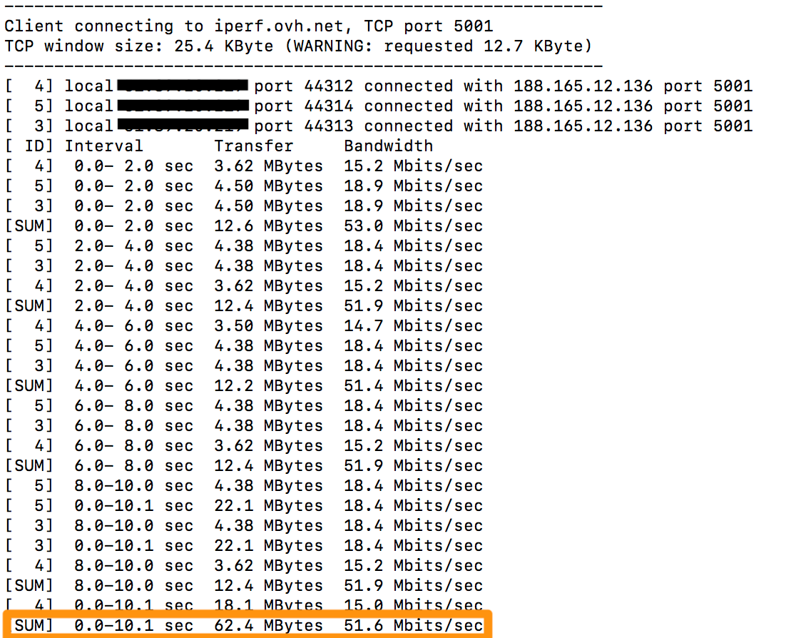

Im oben gezeigten Beispiel wurde, wie bereits erwähnt, der TCP Windowsize manuell festgelegt. Diese Änderung hat zur Folge, dass die Bandbreite erheblich einbricht, da weniger Daten empfangen werden können,  als theoretisch möglich wäre.
